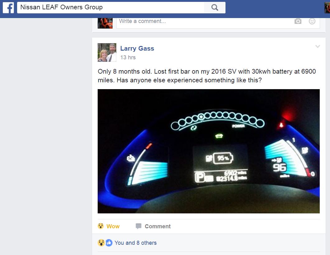

1ª barra ao fim de 8 meses e apenas 11400 km num Leaf de 30kWh?
O tipo mora onde? No deserto do Saara?
- Mensagens: 6603
Re: Cell Voltage Loss Inspection - Quem fez?
Arizona, é quase a mesma coisa
Pode colocar-se a hipótese de anomalia na bateria, nem os primeiros mk1 degradavam assim...
- Mensagens: 9939
Ou anomalia no LBC... Muito estranho mesmo.
