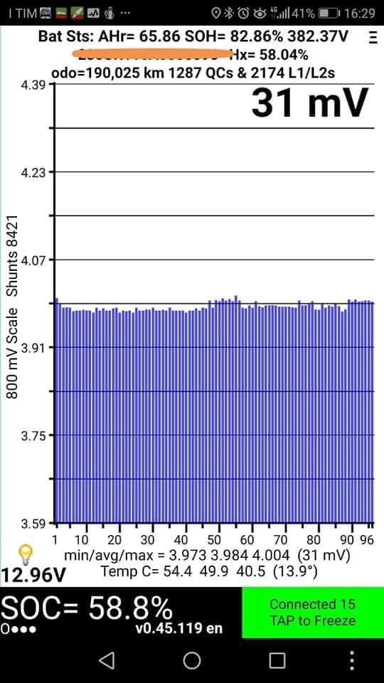

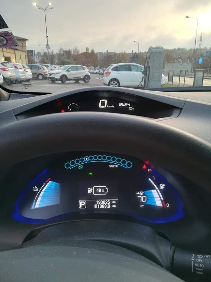

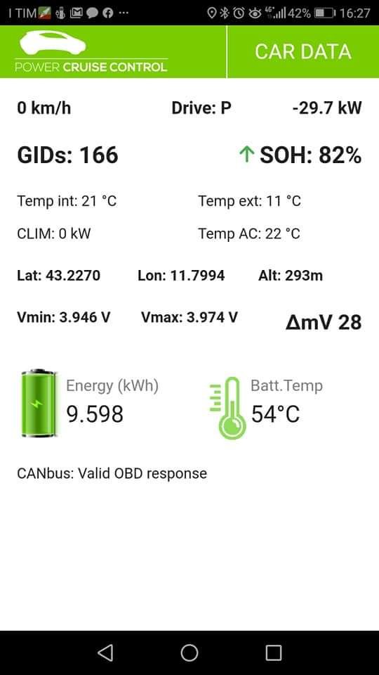

Não sei se carrega até 80% por limitação do posto ou simplesmente por respeitar escrupulosamente o que a app power cruise control lhe indica em termos de carregamentos para chegar até ao destino. Penso ser mais esta a explicação.
Deixo mais umas fotos do "italiano", desta feita com leafspy incluído.
Mesmo estando em Itália e numa região bem fresquinha, diria que mesmo assim aquela bateria tem aguentado temperaturas brutais e se tivesse que influenciar de forma substancial a degradação da bateria, já o teria feito independentemente da temperatura exterior rondar os 10-14 graus nesta época do ano.

Pois, mas o facto dele carregar só até 80% ajuda muito. Quem é que faz isso?
