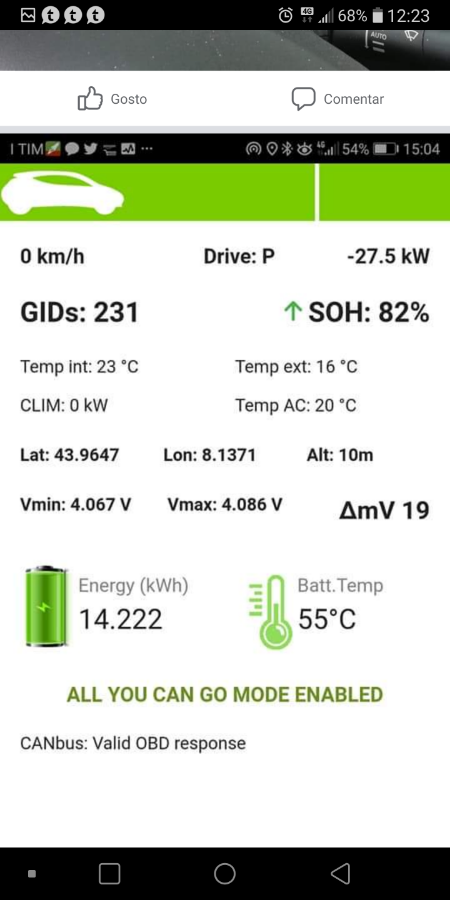

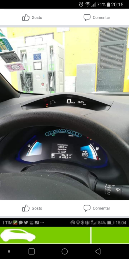

Depois também encontramos exemplos, quase extremos como o deste italiano que tem um leaf 2016 30kwh com 189k e SOH de 82% (11 barras). Usa e abusa de forma consecutiva das cargas rápidas(tem mais de 1000) em viagens de mais 500 kms atingindo a bateria a temperatura de 52C° e o carro está aí para as curvas.

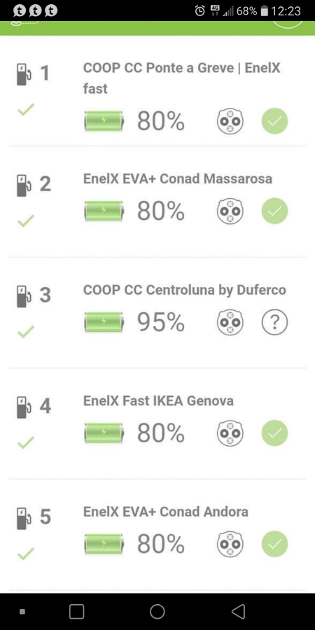

Pois acredito Bruno. Mais um para corroborar que as cargas rápidas por si só não são assim tão "demoníacas" para os nossos elétricos. Embora cada caso é um caso, é há outros factores a considerar como a temperatura ambiente, % da carga rápida, etc. No caso do italiano, no último percurso realizado fez uma 4 ou 5 na viagem todas a 80%, foi quando retirou a foto e a bateria estava nos 52C° e a ambiente nos 14.

Bem verdade caro amigo.
A bateria não estava com 52 mas sim com 55c°. Vejam a sequência das cargas rápidas.
