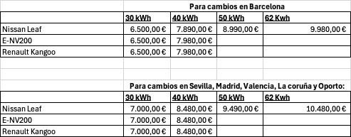

Apenas para servir como referência, e sem querer fazer publicidade, apareceu-me isto hoje num grupo espanhol sobre os Leaf que parece estar dentro do tópico:
1. Se añaden nuevos modelos de 30 y 50 a los ya existentes de 40 y 62 kWh para el Nissan Leaf.
2. Hemos ajustado los precios al máximo para que podáis tener un upgrade de calidad y con garantía de 2 años o 100000 kms. Seguimos usando LG o CATL con la experiencia de 5 años en el mercado.
3. Hemos llegado a acuerdos con talleres de referencia en VE a lo largo de toda la península y canarias. Ahora también podéis hacer los upgrades además de en Barcelona en:
- La Coruña
- Madrid
- Valencia
- Sevilla
- Oporto
- Tenerife
Os dejo las tablas con los nuevos precios sin IVA.
Interesados por favor escribir a Santi en el info@renovablesdelsur.com.
Saludos!
- Filipe
- Mensagens: 3096
Re: Troca Baterias - Fora da Nissan
Foi precisamente aí que troquei as de 24 por 42 Kw há 3 anos, nessa altura paguei esse preço mas já com o iva incluído fiquandorjspedition Escreveu: ↑19 jun 2025, 00:50Apenas para servir como referência, e sem querer fazer publicidade, apareceu-me isto hoje num grupo espanhol sobre os Leaf que parece estar dentro do tópico:
- La Coruña
- Madrid
- Valencia
- Sevilla
- Oporto
- Tenerife
Saludos!
com as células todas separadas.
Tem feito poucos kilómetros porque ando normalmente com o de 62 Kw, mas não deu problemas até agora.
