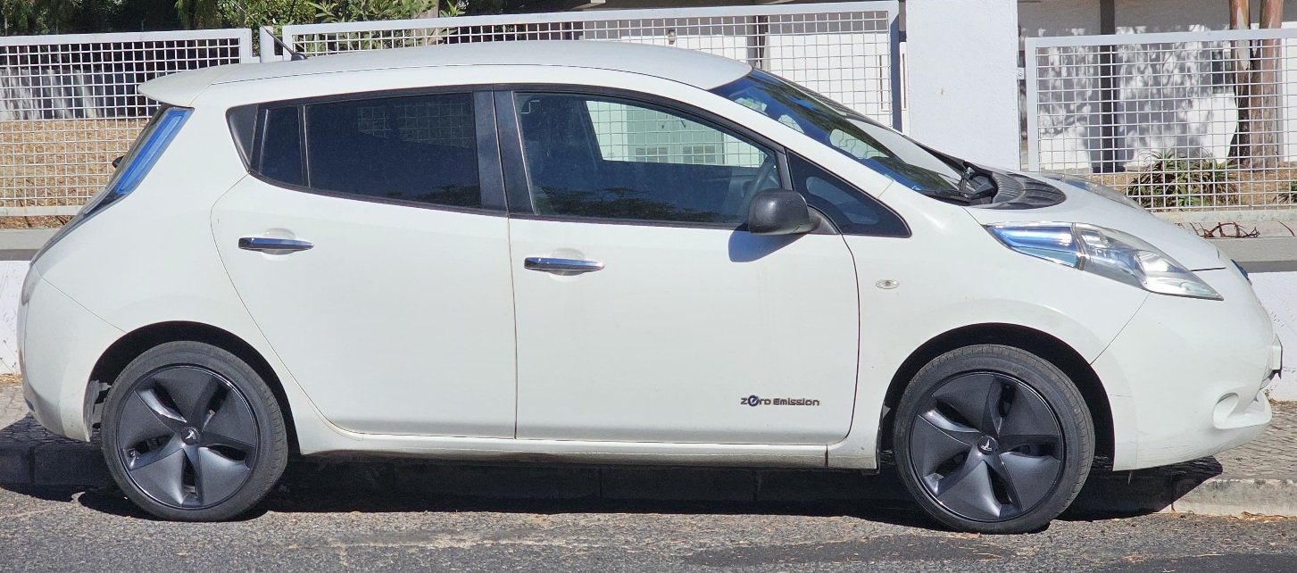

Mensagem por RNM » 18 jul 2025, 19:54
[últimas novidades:
O carro ainda rola, agora tem carregador de 6.6, bateria de 62 kWh e jantes Tesla
O ficheiro IMG-20250707-WA0015~2.jpg não está disponível
