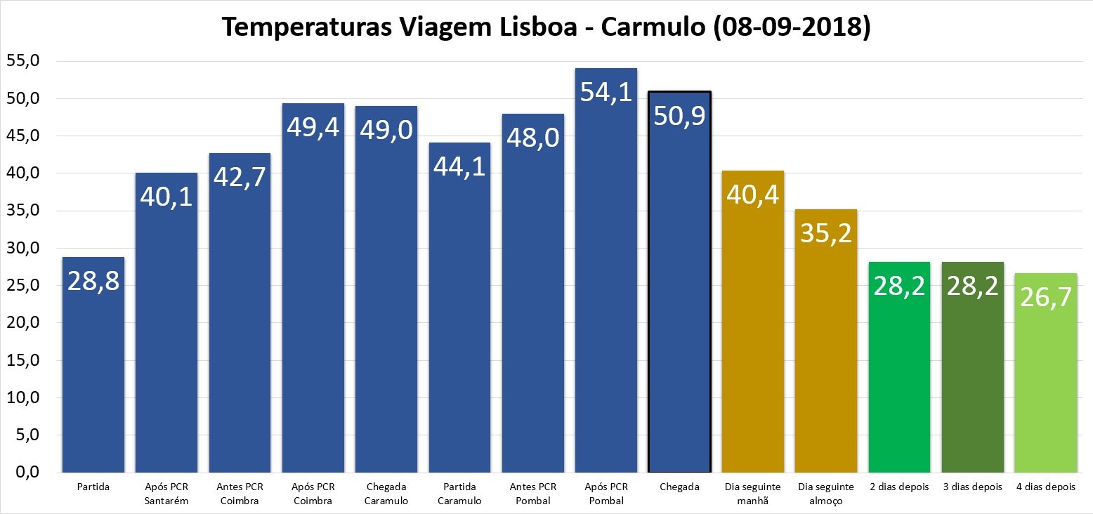

Vou tentar compilar os dados, penso que só por uma vez carreguei a 43kw.
Em Coimbra só carrega um carro de cada vez.

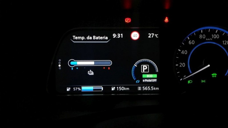

Estas foram as temperaturas registadas na viagem Lisboa - Caramulo e após a viagem.

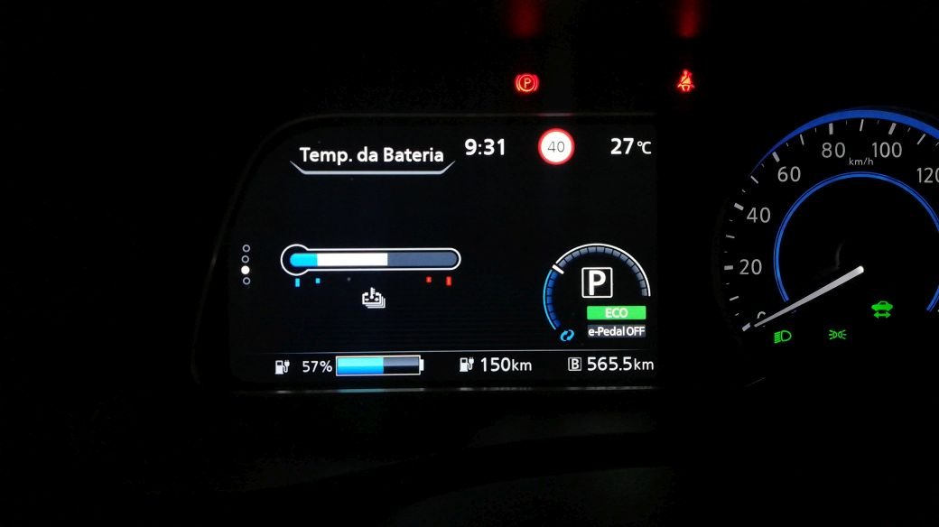

Estava assim o indicador de temperatura na manhã seguinte.
Que corresponde a 40,4º

Acho que tenho de fazer mais um gráfico dos meus carregamentos e respetivas temperaturas... não sei se tenho todos... :lol: :lol:

Segundo o ecrã da temperatura, a bateria deveria estar entre os 26ºC e os 36ºC. Esta imagem mostra as diferentes temperaturas:
Ou seja, quando chega a 36ºC a barra sobe um pouco de meio. Por isso como estava a meio ainda não tinha chegado aos 36ºC, supostamente, portanto deveria dar mais de 33kW, mas nem 33kW deu, foi só 32kW, a não ser que tenha subido depois.

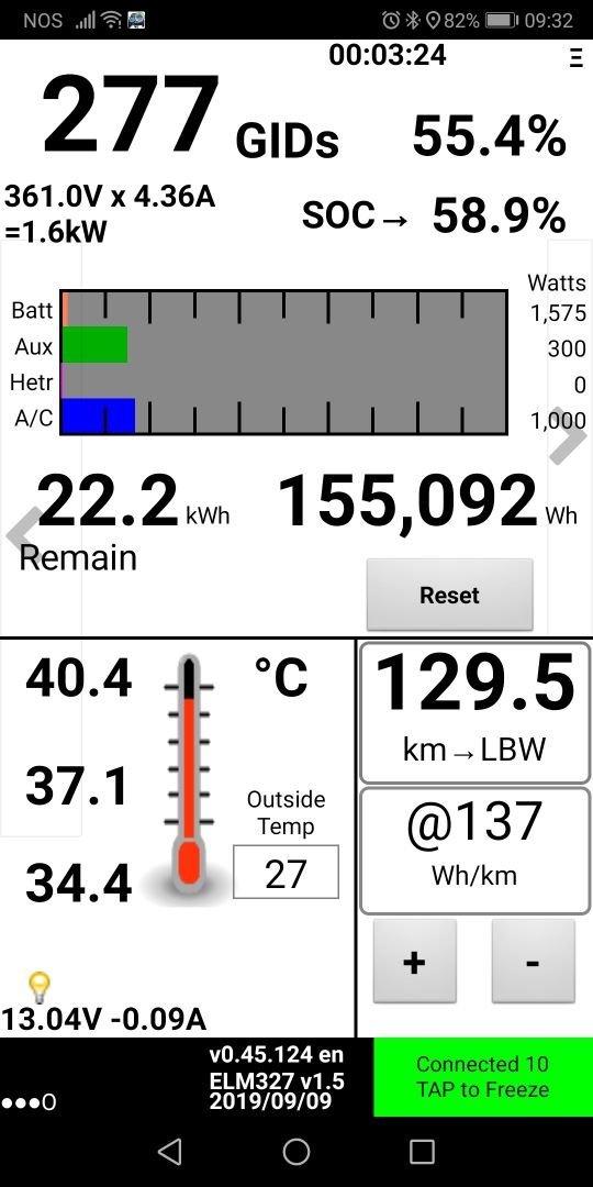

Por acaso, nas imagens do Leaf Spy dá para ver que tinha o AC ligado, na maior parte das vezes, e qual a potência que estava a consumir.
Por exemplo, no PCR de Santarém, estava a carregar a 32200W, o AC estava a consumir 350W e o resto a consumir 100W.
Parece-me que estaria o puxar os 32200W e estaria a enviar para a bateria 31750, alguém que perceba mais do assunto que opine, por favor.
