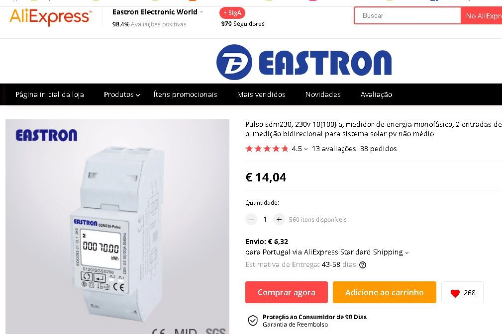

Ok, então se eu, sendo eu muito burro, quiser montar um monitor de energia com PV, ver o consumo e produção em tempo real atraves da net em qualquer lugar e que futuramente possa interagir com os VEs `, preciso de começar por adquirir / instalar:
um EASTRON SMD 230,
EASTRON SMD230

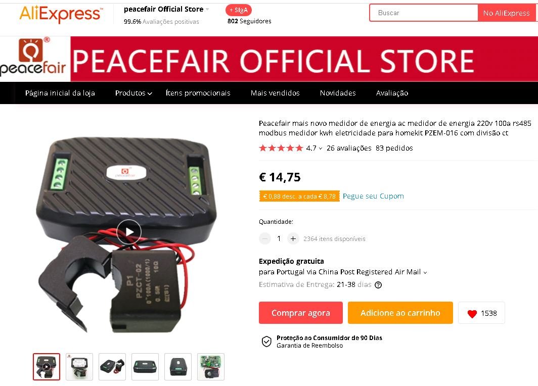

Como eu costumo fazer é usar um PZEM-016 que já traz caixa e depois coloco um módulo feito por mim dentro da caixa e fica uma espécie de medidor "controlador". As ligações RS485 desse medidor podem ser depois usadas para ligar outros medidores sem ter que modificar nada.
Assim para o teu caso concreto este medidor "controlador" pode medir a produção fotovoltaica e precisas de adquirir um medidor de energia bidirecional para medir o geral.
Eu comprei um destes ha uns tempos por €20, https://www.aliexpress.com/item/4000482700443.html, é o medidor mais barato com CT e direção de corrente que existe no aliexpress e tenho-o ha mais de 1 mes no quadro ao lado do eastron, ambos produzem leituras semelhantes.

Entre esse medidor sugerido atualmente por €21.27 expedição gratuita e o EASTRON SMD 230 por €14.04 + €6.32 de portes total €20.36, qual é a sua recomendação?
Assim posso "ver tudo" online (PC, smartphone, etc.), Energia gerada por PV, e importada/exportada da rede?
E ainda pode (futuramente) vir a receber o seu EVSE inteligente?

O Eastron não pode ser esse, tem que ser a versão com modbus. Alem disso é de ligação direta e só da fase o que complica um pouco a instalação no quadro elétrico.
