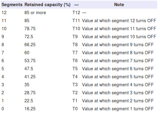

A relação número de barras vs. SOH é a seguinte:
http://www.electricvehiclewiki.com/Batt ... y_Behavior Deves por isso continuar a esperar uma queda do SOH. Se estabilizar acima dos 60% está coincidente com a indicação das barras, se continuar a cair, ....

Afirmo isto pois o meu Leaf de 24, também é um Mk1 e conforme apresentado na tabela anterior e tendo em conta que o meu LS apresenta valores de 74,35% em Março deste ano tem as 10 barras.
Temos algumas diferenças: o meu Leaf já fez 933 cargas rápidas e 2108 cargas "normais" e tinha 113.544km (dados de Março) o que me leva a afirmar que as baterias não gostam de estar paradas.
