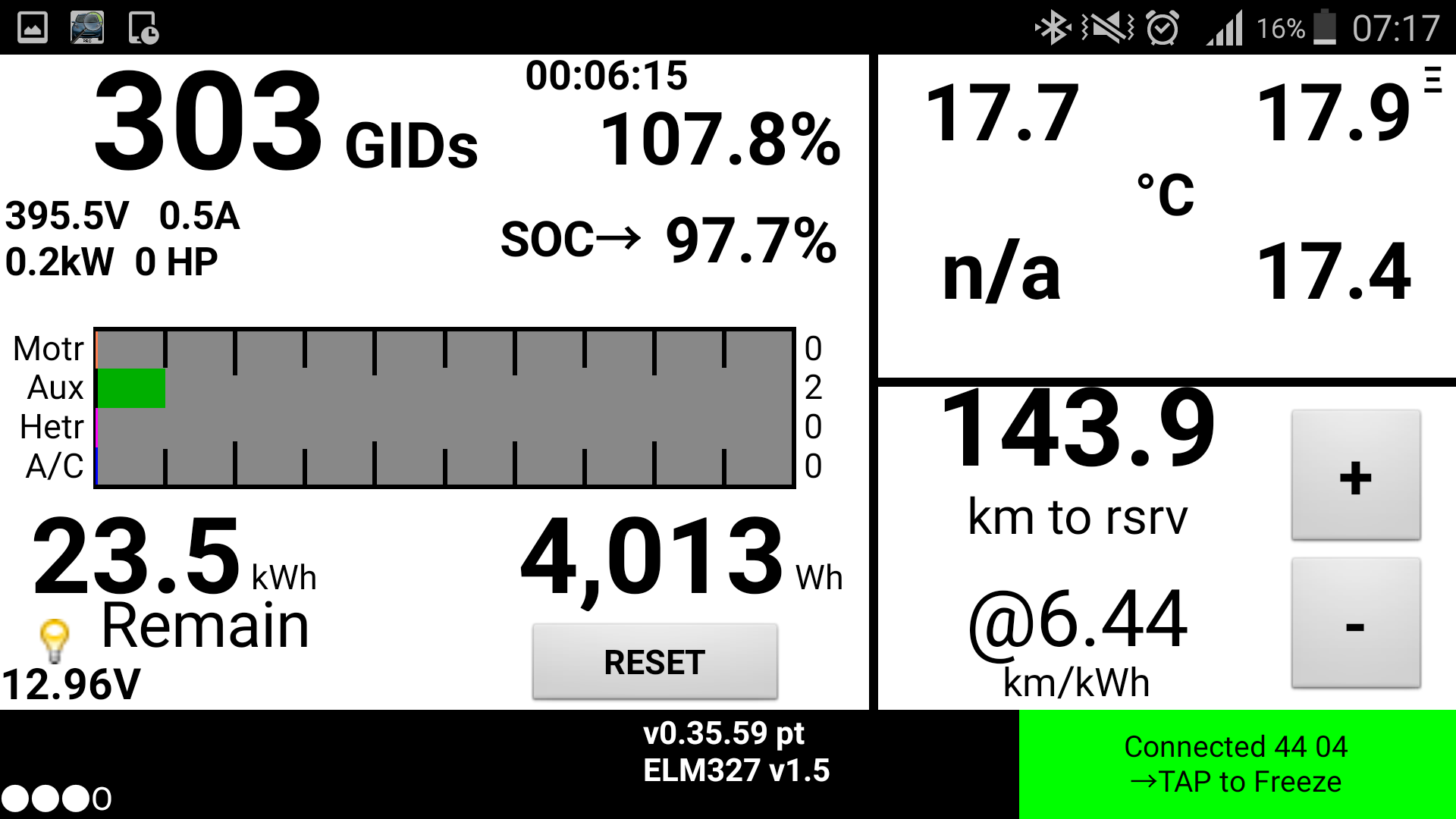

Boas,
Uma questão, a informação do leafspy é de confiança?
Hoje deparei-me com esta leitura:
23.5kWh não é um pouco baixo para um leaf de 30kW?
Obrigado.

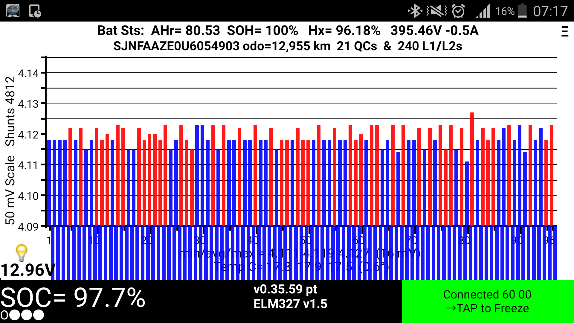

Re: Diário de bordo do JRamalho
Mensagem por FullElectric » 20 fev 2017, 10:48
Essa leitura está toda marada.
Estás a ler 107,8% de Gids??? Nas configurações do LS não terás isso configurado para uma bateria de 24kWh?
e já agora muda também os Shunts para 8421, não é por isso que está marado, mas penso ser essa a ordem correta
