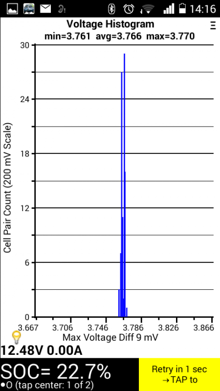

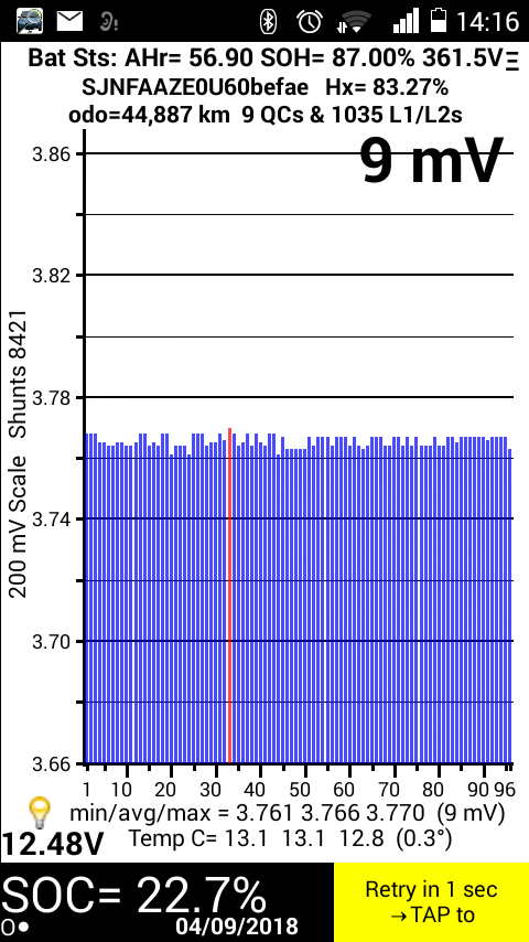

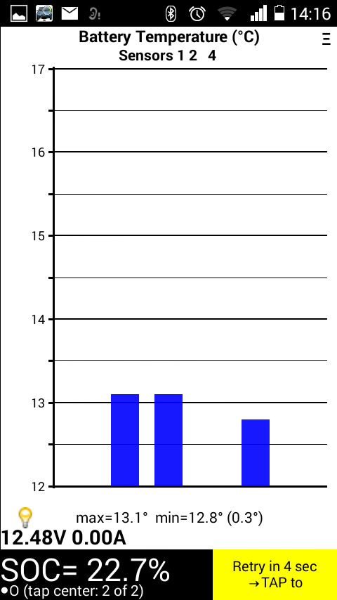

Hoje chegou-me o OBD e já estive a ver a minha bateria, imagens em anexo.
Vejam lá o estado e comentem.
Das 9 CR, 7/8 fui eu que as fiz, as vezes por pressa de ter que ir a algum lado e não ter tempo de carregar com o da avó, ainda esta sexta levou uma até ao 92%.

- Temperatura

- Diferença entre Células

- Vista Geral
