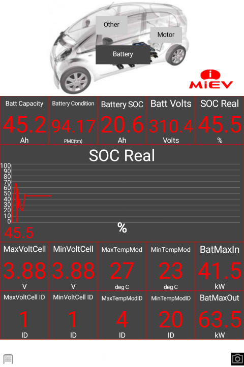

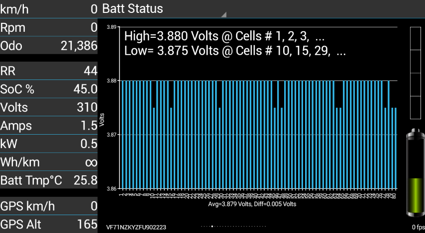

Dados para os "grafistas" comentarem o possível estado do pack, tirados ao fim da primeira viagem com 45% soc
canion
evbatmon
DB C-Zero 2016/06 desde 19/05/2017

O que salta a vista são esses 45ah.... :dance:

Esses 45Ah são mais que os estimados (erradamente) pelo meu carro. Não fosse o Leaf ter mais células e esse clone teria mais capacidade de bateria que o meu velhinho Leaf de 2011.

45,2 Ah é recorde aqui no fórum, acho eu. Nunca antes apareceu aqui no fórum um clone com tanta capacidade, comprovada via EvBatMon.

Mensagem por Malm » 29 mai 2017, 15:53
