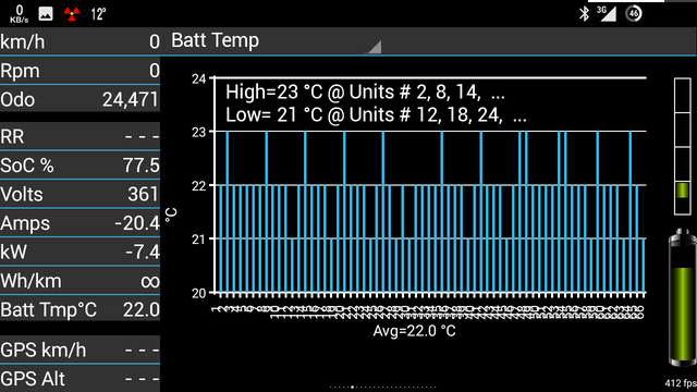

Na altura estava a ver as temperaturas e nada de mais... normal para um carregamento em dia de sol, embora fresco.
Aos 77% já a carregar como se tivesse a (+/-) 85%
Enfim... estranhei.
Enfim... estranhei.

Pois, com essa temperatura é mais ou menos de esperar. Foi mais ou menos isso que tinha no carregamento na Prio.
Quando vou em AE e paro num PCR muito em baixo normalmente a temperatura está nos 20 e muitos (30 nalguns casos) e aí a velocidade costuma ser superior.
Quando meu AC se avariou em Coimbra e tive de vir para Lisboa sem arrefecimento nos PCRs, as minhas células chegaram a ter uma média de 40 e poucos graus. O carregamento em Pombal deu-me velocidades de carregamento aos 90% perto que esses teus 77%. Para além disso levou-me a bateria até aos 98%, coisa que nunca vi fazer em qualquer carga rápida.

Estás a dizer/especular que será por ter a temperatura "baixa" no pack?!
Se sim, posso acrescentar que já carreguei com a temperatura do pack ainda mais baixa, sem qualquer acontecimento igual ao que relato!

Temperatura não é o único factor que importa, mas é sem dúvida relevante.

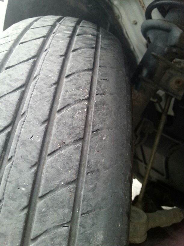

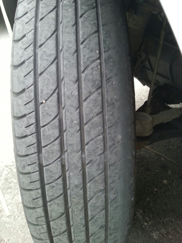

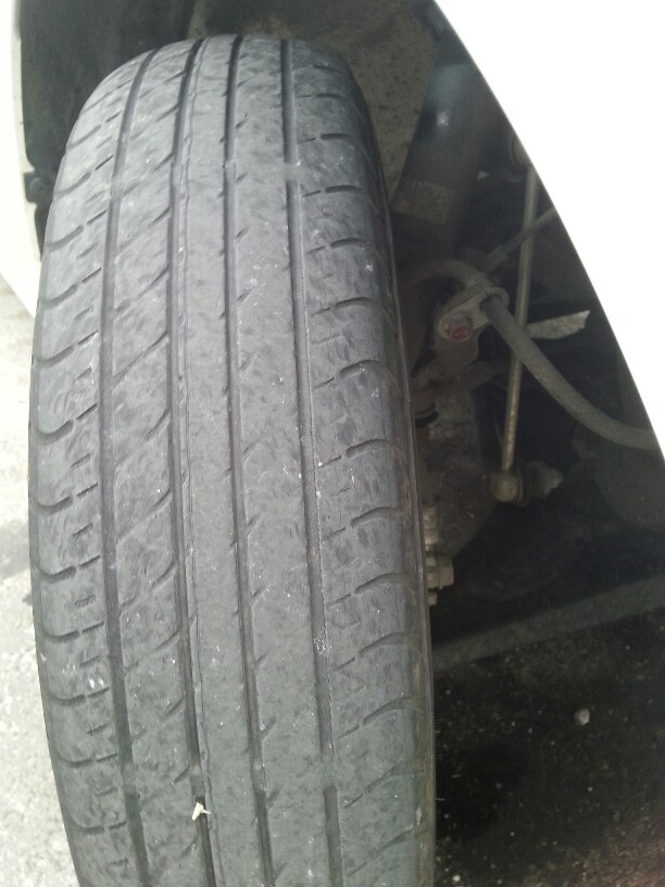

Chegou também o momemto da inspecção e eis que apareceu um problema com... pneus. Acho que não passa! O que me dizem?
