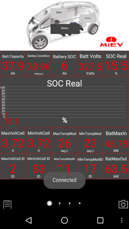

Alguém me pode ajudar na interpretação destes dados no painel do Íon aparece 1 barra e 8km autonomia
No evbatmon dá 15,5% será que a tartaruga aparece com zero barras ficando 10% para a tartaruga cerca de 10km
Por outro lado acho a tensão das células ainda muito altas 3,72v e também não sei com quantos volts o motor para talvez 320 volts

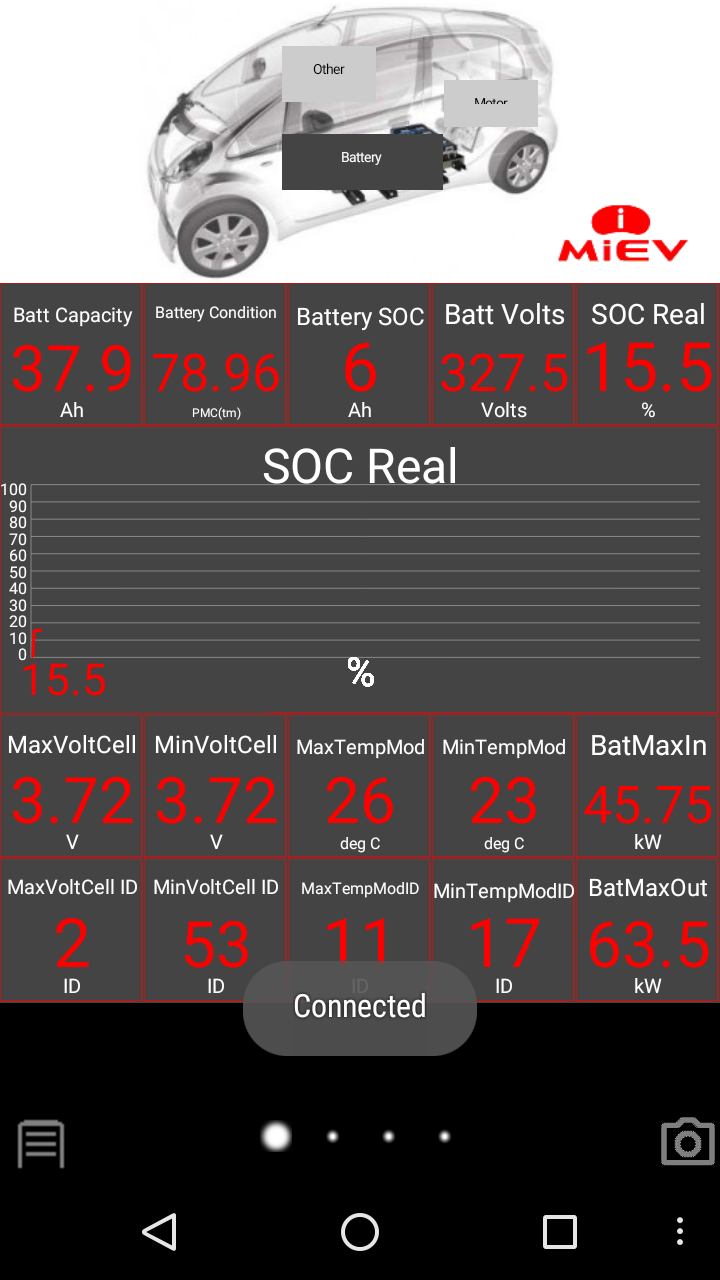

Peço que me expliquem SFF

A 15% de SOC essa tensão é normal. A tartaruga geralmente aparece nos 9.5% SOC, dando para aí mais 10km numa bateria com pouca degradação. Já fiz 6km em tartaruga e ainda cheguei com 6% ao ponto de carga (mas vim mesmo em ritmo de tartaruga, com a cagufa)
O carro pára em duas situações: 1) O SOC chega a 0, independentemente da voltagem das células; 2) Uma célula chega aos 2.7V, independentemente do SOC do carro.

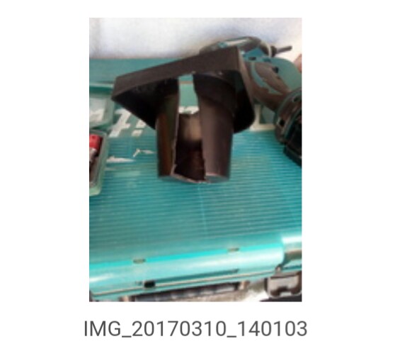

Boas, hoje foi dia de montar o apoio de braço...De facto encaixa bem, mas achei que ficava um pouco alto
Ainda havia cerca de 5cm até atingir o fundo do pousa copos.... Solução fazer um corte no suporte para ficar o cano de encaixe mais estreito e ganhar esses 5cm

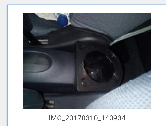

Agora aqui já no limite até mais baixo possível....
